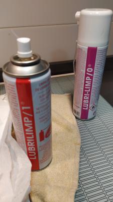

bangzilla
por el 08/11/2021
#3 Ese es el que yo uso, Lubri-Limp.
