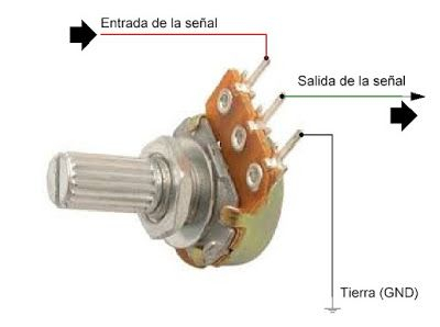

Una vez me pasó algo parecido con un TubeScreamer TS9, los síntomas eran parecidos.
El problema era que una de las tuercas que fijaban los potenciómetros a la carcasa del pedal, creo que el de volumen, se había aflojado un poquito y el potenciómetro se había girado sobre su eje (supongo que al mover la perilla de dicho potenciómetro), el potenciómetro internamente tiene unas patillas que sobresalen donde van soldados los cables (como los indicados en la foto)
Pues, al girarse, una de las patitas hacía contacto con una pared interna de la carcasa, que es de metal y eso generaba una especie de corto o interferencia de masa, o algo por el estilo. Fue cosa de girarlo nuevamente para que no hiciera contacto, apretar la tuerca y ya.

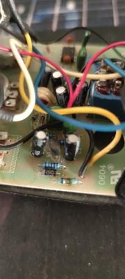

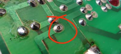

Hola logre reparar el rat
Cambie una resistencia de 47 que estaba achuñascado y tambien el diodo que estaba al lado 4007. Además una soldadura estaba en mal estado de un capacitor, esta la repare.
Ahora suena hermoso.
Adjunto fotos por si a alguien le sucede lo mismo.

La pregunta es por qué se chafó la resistencia?...ha tenido una circulación de voltaje excesiva, superior a la potencia que puede soportar,...mirando el esquema del RAT la resistencia que has cambiado es R10 y es la que está a la entrada de la alimentación junto a un 1N4002 y dos electrolíticos C11 y C12 de 100uf y 0,1uf, asi que parece que has tenido un voltaje excesivo en la entrada
Te dejo esta página dónde puedes echar un vistazo a un analisis exhaustivo del Rat...según la info, R10 junto con los dos condensadores crean un filtro paso bajo para atenuar el ruido en las frecuencias altas
https://www.electrosmash.com/proco-rat
