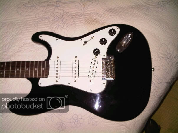

Me he animado a hacerle algun trabajillo a mi guitarra:
Pero no se nada, y he estado buscando en aqui en esta web, pero no he encontrado una guia paso a paso para novatos de como pintar mi guitarra. De verdad me gustaria hacerlo, estoy pensando quitarle la pintura que tiene, observar la madera (es caoba criolla de Santo Domingo) ver si es llamativa, y ahi decidir si darle un acabado transparente o algo solido....incluso se me habia ocurrido hacer algo translucido, pero eso ya es para expertos :p
Me gustaria que alguien me pasase una guia o tutorial, preferiblemente con imagenes, de como pintar la guitarra, desde el decapado, hasta el acabado final, y si es posible los diferentes tipos de pinturas que se pueden usar, ando algo perdido con el nitroceluloso y el poliuterano (o como se llame :P).
Gracias!! :saludo:

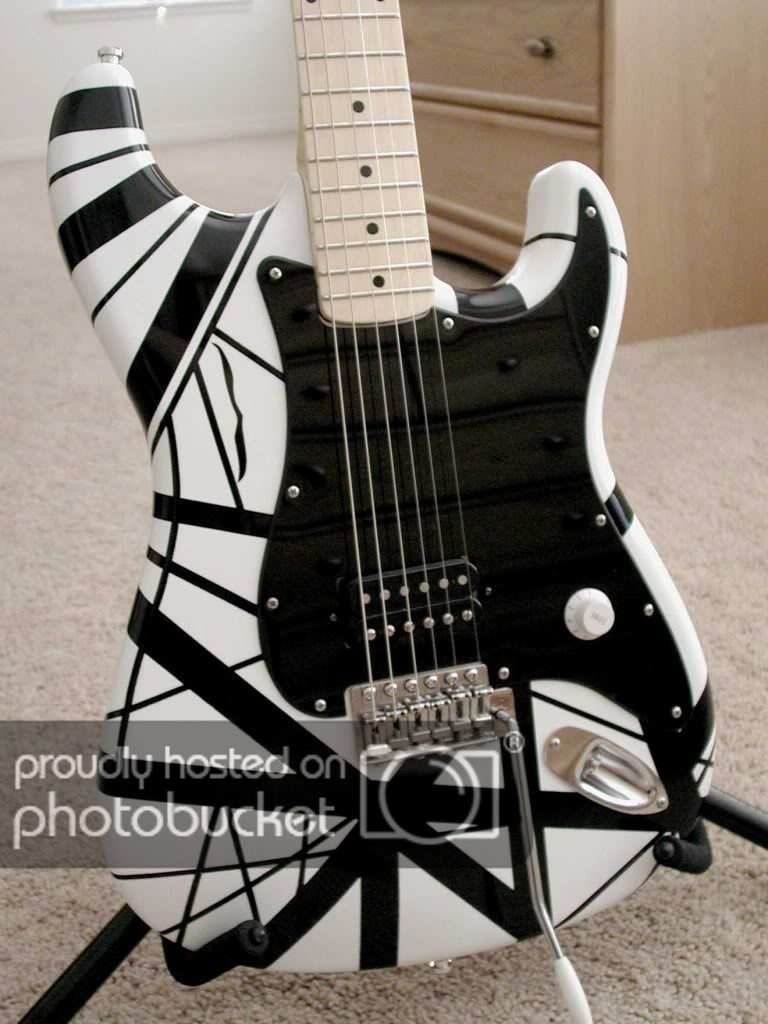

Estoy pensando hacerle este acabado a la guitarra, que opinan?
Encontré un tutorial en ingles que me detalla paso a paso como lograr ese acabado. Y lo mejor es que me dice como hacerlo con sprays, nada de pistolas y compresores. :D
