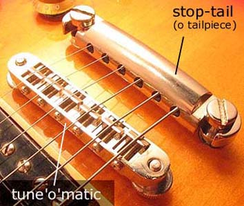

Me he comprado un tune-o-matic y mi sorpresa al abrir el paquete es que solo viene el puente y las dos selletas, es decir que el puente va montado sobre las selletas sin ningún tipo de sujección y tiene holgura. Como se debe montar este tipo de puente¿?

Perdona me he equivocado, con selletas me refería a los cilindro que van fijados al cuerpo donde se fija el puente. Lo que me falta son los dos tornillitos que sujetan las susodichas piezas

No, sigo explicandome mal, no es que me falten las piezas que van en el cuerpo es simplemente que el puente no va sujeto a esas piezas y no se si se aguanta mediante la presión que ejercen las cuerdas sobre el puente....

pon una foto y te responderan rapido, o mira fotos de tu puente.
el puente se sujeta por la presion de las cuerdas, sin ellas tu puedes ponerlo y quitarlo sin ningun problema,

a ver ... es puente o el stop tail? el tune -o-matic tiene 2 piezas veamos :
ya nos aclaramos? no ?
bridge
stop tail :
aqui mirar bien en las fijaciones de cada elemento a la izquierda para el stop tail y a la derecha para el bridge, estamos??
asi que , tranqui que el turn-o-matic te llegó entero a pesar que no lo expliquemos del todo bien.:yahoo:
