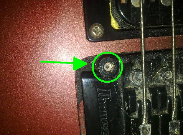

EL PROBLEMa esque estube revisando la guitarra y me di cuenta que el tornillo que sube y baja el floyd rose está pasado de rosca y no puedo bajar el Floyd... aqui dejo una foto:

compras sustitutos, pillas una dremel, le haces un corte trasversal en la cabeza del viejo y lo sacas con un destornillador normal.
Si lo haces con cuidado todo irá bien.

Hombre, tampoco es necesaria tanta faena.
Muchisimas veces los tornillos de los FR tienen unas holguras brutales y se pueden desatornillar hasta con la mano. Si tienes suerte incluso no estará atornillado en madera, sino en otra pieza de metal, con lo que lo vas a poder quitar también con la mano sin dificultad.
Yo lo que haría para dejar el asunto "apañado" sería:
- Aflojar cuerdas.
- Sacar los pernos. En el caso de que vayan duros un alicate y fuera. El roscado no va a oponer mucha más fuerza que la que hagamos nosotros con los alicates así que no debería ser complejo.
- Con una sierra de metal haría un corte transversal en la cabeza del tornillo pasado de rosca para poder ajustarlo con un destornillador plano.
- Volver a montar todo y ajustar al gusto.
O más fácil aún:
- Aflojar cuerdas.
- Ajustar la altura de los pernos con la mano o con un alicate.
- Poner cuerdas.

No es caro caro, pero si es algo que no utilizas comunmente es mejor conseguir un amigo que te haga el trabajo, dremel es la marca comercial de una herramienta llamada mototool, ahora una recomendacion, primero limpia la guitarra, no valla a ser que uno de los tantos pelos que tiene por ahi se le meta al dremel y lo estropees, jejeje (es broma)

Si te lo llevas con los dedos como dice el Sr. moderador :D (un abrazo compañero, me has recordado que a veces la solucion es mucho mas fácil de lo que nos imaginamos), punto pelota tio. Pero si se corrieron las esquinas de la allen, o estabas usando una herramienta inadecuada, o de mala calidad, o estaba duro de cojones.
Si no lo consigues, tambien se puede hacer con una segueta de mano y muuuuuchisimo cuidado.

En fin, sacks, yo creo que ya está todo dicho... Afloja cuerdas al máximo, retira el puente si es necesario y mira a ver si puedes mover los pernos con los dedos o incluso con unos alicates agarrando la cabeza.
Si no puedes, a usar los métodos extremos :|
