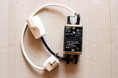

Mal asunto. Yo probaría a usar un buen filtro EMI, aunque no garantizo que te solucione el problema.
Asegúrate de usar enchufes con tierra y conectarla en ambos extremos tanto de los conectores como del filtro.
