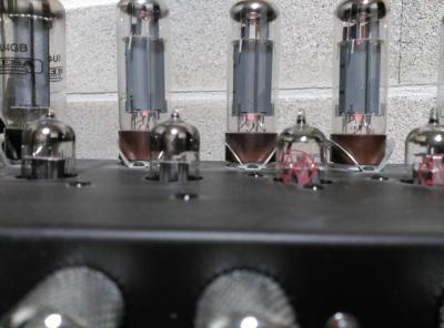

Las válvulas de potencia se cambiaron hará año y medio aproximadamente. (No las cambie yo si no su anterior dueño). Ha tenido un uso de unas 5 - 6 horas a la semana. A simple vista no parece que estén mal. Lo que si me he fijado es que dos de las válvulas del previo se encienden mucho menos que las otras tres.
No se si se apreciará muy bien. Las que se encienden menos son las de la izquiera. ¿Puede estar ahí el problema? ¿Quizas están empezando a estropearse?
También dejó una grabación del ruido que hace el amplificador. Hay momentos en los que hace un ruido muy parecido a cuando se apaga un amplificador. Algo así como un golpe.

Lleva el ampli a un técnico, no sea que por estar investigando lo que puede ser una tontería pase a ser algo gordo.
Por lo que dices, no hay duda, es el ampli, ni guitarra, ni puerta de ruidos ni apantallado ni nada.
