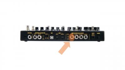

Hola a todos, me he comprado la NUX CERBERUS y estoy teniendo problemas con el looper de BOSS que acabo de comprar...
Utilizo el método de los 4 cables y conecto el looper al primer input de la pedalera (4º entrada empezando por la izquierda) que es el que va a la salida de EFFECTS LOOP de mi marshall.
El tema es que en limpio suena bien pero con el DELAY, PHASER, DIST y DRIVE activados no graba bien... desfasa en el tiempo algunos cachos...es decir van con retraso o con adelanto y no consigo hacer una grabación decente.
Cuando solo activo el DRIVE va bien pero con todo activado se desfasa el tempo...¿a alguien le pasa lo mismo?
¿Quizas no conecto bien el looper?
Gracias de antemano

No sé si te he entendido bien, pero me parece que pones el looper antes de las modulaciones/retardos... quiero comenzar aclarando que cada quien usa el looper como quiere, pero si lo conectas así (como yo creo que lo estas conectando), vas a tener problemas. El looper debe ir al final de todo, o vamos, no quisiera sonar tan categórico, pero, ¿Cómo vas a grabar modulaciones/retardos a tu pista de looper si pones el looper antes del bloque que genera estos efectos?

Rockblaster, la verdad me lía un poco el método de los 4 cables. Lo único que quiero es que el looper vaya al final pero no tengo claro el sitio exacto....
Si me lo podrías indicar te lo agradecería....

A ver, yo entiendo que el 4MC (método 4 cables) lo deberías hacer así (ten en cuenta que no conozco tu multiefectos):
1 La guitarra va en el INPUT del multiefectos, en la sección que pone "overdrive/distortion". El OUTPUT de esa misma sección va al INPUT del amplificador.
2 Del SEND del loop de efectos del amplificador al INPUT de la sección que pone "MODULATION/DELAY/REVERB" del multiefectos. Del OUTPUT 1 del multiefectos al RETURN del loop de efectos del amplificador. El OUTPUT 2 supongo que si tienes un RETURN estéreo, de lo contrario, supongo que será solo el OUTPUT 1 (en la mayoría de los casos los amplis tipo HEAD y COMBO tiene loop de efectos mono).
El looper ira después del OUTPUT 1 y del OUTPUT del looper al RETURN del loop de efectos del ampli.
De esa forma te debería funcionar bien.

Muchas gracias Rockblaster!
Lo estaba conectando al 'input' de los efectos, que es donde menos ruido hacía...
