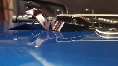

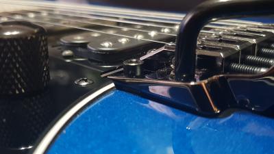

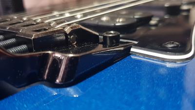

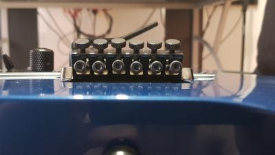

Aquí os dejo fotos.
Si nos fijamos bien se pueden apreciar esas muesquitas que tiene el puente de referencia y la diferencia de caída del puente hacia el lado agudo. Es mínimo.
Gracias por la ayuda.

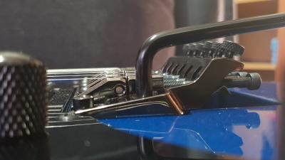

El puente edge no tiene que estar plano, tiene que estar paralelo a unas marcas que lleva. Por cierto has aflojado los pernos para subir y bajar el puente? Lleva un bloqueo que se afloja con una allen finita
En esta foto se ve la marca a la que me refiero.

#6 Sí sí, de hecho si amplias mis fotos se aprecian esas marcas si sabes donde están. Las marquitas de referencia que yo decía.
Y sí, el luthier bajó la acción con los pivotes del puente.
El pivote del lado de la 6a cuerda al tope, no bajaba más.
El pivote del lado de la 1a cuerda un poco más metido, pero muy poco.
Las 2 marcas pueden verse, y el puente no se vé ni levantado ni caido.
La diferencia de altura de 1 pivote al otro será como máximo de 1'5mm con caida hacia la aguda o 1a cuerda.
Puede notarse en el picpickguard.
Gracias.

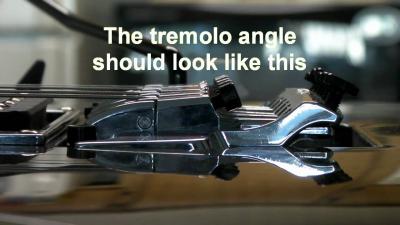

Correcto, de todas formas yo lo veo un poco elevado.. deberia quedar com en esta foto:
https://www.google.com/search?q=edge+III+set+up&client=firefox-b-ab&source=lnms&tbm=isch&sa=X&ved=0ahUKEwiZ2bnDjNvdAhWhNOwKHQumCL8Q_AUICigB&biw=679&bih=752#imgrc=m3nprhIaKthLFM:
OSCAR R. UB
por el 27/09/2018
#9 comparto la imágen que comentas para que puedan verlo todos.
Jolín, pues debo ser yo que tengo el concepto de puente plano a corregir.
Yo esta foto es de un Lo Pro Edge que es de perfil más bajo.
Gracias compañero.
