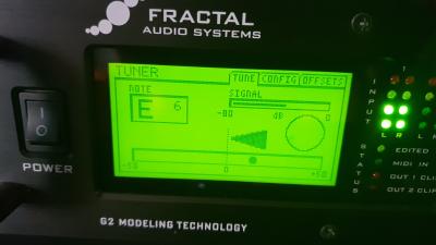

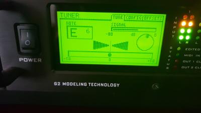

Aquí dejo 2 fotos de la diferencia.
Un saludo.

No se ve bien, pero parece que el afinador del fractal va de -50 cents a +50 cents (cuarto de tono). La tuya no parece llegar a la mitad (25 cents), estará entre 15-20 cents; a partir de 10-11 cents suele ser audible la diferencia.
Si es por fricción del metal, con el chapstick se arreglará.

#15 Sí compañero, efectivamente el afinador de fractal va de -50 a +50.
Entre un 15 y 20 estará.
Cuando estoy tocando no lo siento audible, pero claramente sí que me doy cuenta al afinar, que ya de oído noto que está algo subida.
Si está afinada, tiro para atrás y suelto, al tocar cuerda por cuerda si que oigo y noto la diferencia.
