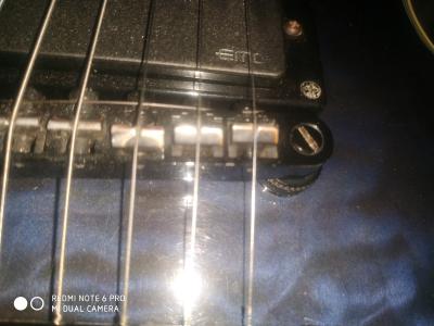

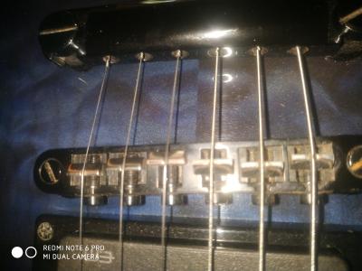

tximinita
por el 29/03/2020
Si suena raro. Como si existiera una vibración añadida a la de la propia cuerda.¿Pueden ser las selletas del puente? Quizás no esté bien apoyada o el muelle que las sujeta roza y vibra. ¿Puedes poner una foto?
Ferk
por el 30/03/2020
Vale eso del puente también lo había pensado
Linux User.
por el 30/03/2020
Que distancia hay entre la cuerda y la pastilla del puente ? La imagen engaña un poco por el ángulo, no logro darme cuenta.
