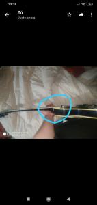

También noto en el mástil encolado. Está hacia atrás no está recto en la Unión con el cuerpo. No sé si sea normal . En las les Paul. Y necesita que lo mueva.
Linux User.
por el 21/03/2020
El ángulo del mástil está bien. Compensa la altura del Tune O Matic. La calidad de las imágenes no ayudan mucho.
Ferk
por el 21/03/2020
Te refieres a que le.baje la accion? Si se las bajo me trastea la 6 cuerda . En los primeros trastes.
Puedo subirle la calidad de imagen
Linux User.
por el 21/03/2020
Digo que el ángulo está bien. Así es como se compensa el ángulo tan pronunciado del TOM. Qué difícil explicarse por escrito.
