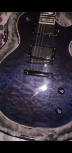

pueblo
por el 20/03/2020
Igual unas fotos del puente ayudarían a resolver algo.
Ferk
por el 20/03/2020
Ferk
por el 21/03/2020
Si necesitas más fotos me avisas
