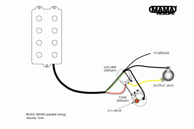

Tengo un bajo sin electrónica que me habían dado hace un tiempo por un intercambio, entonces me decidí a comprarle un humbucker, un volumen y un tono, el problema es que estoy soldando todo de la manera estándar y no me da audio, suena a masa y cuando toco alguna parte que está soldada a tierra se va pero sigue sin dar audio. Sueldo el humbucker directo al Jack y si da audio pero por alguna razón no funciona con el pote de volumen, agradecería que me ayuden con este tema ya que no se mucho de electrónica como tal

Al menos sube una imagen o el esquema que utilizaste, lo demás es adivinar.

Este es el esquema que utilicé

Si la humbucker que has usado es una musicman es correcto el cableado para paralelo (yo la pondría con un conmutador serie/paralelo) si es una pastilla diferente tendrás que buscar el cableado correcto, otra cosa son esos potes de 250k que le quitarán muchos agudos a una pastilla de por si algo oscura
