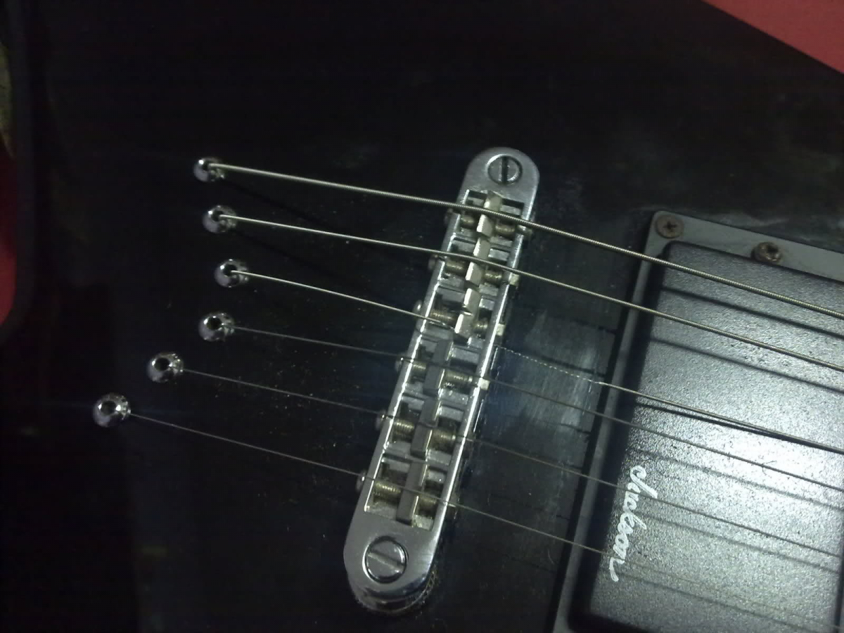

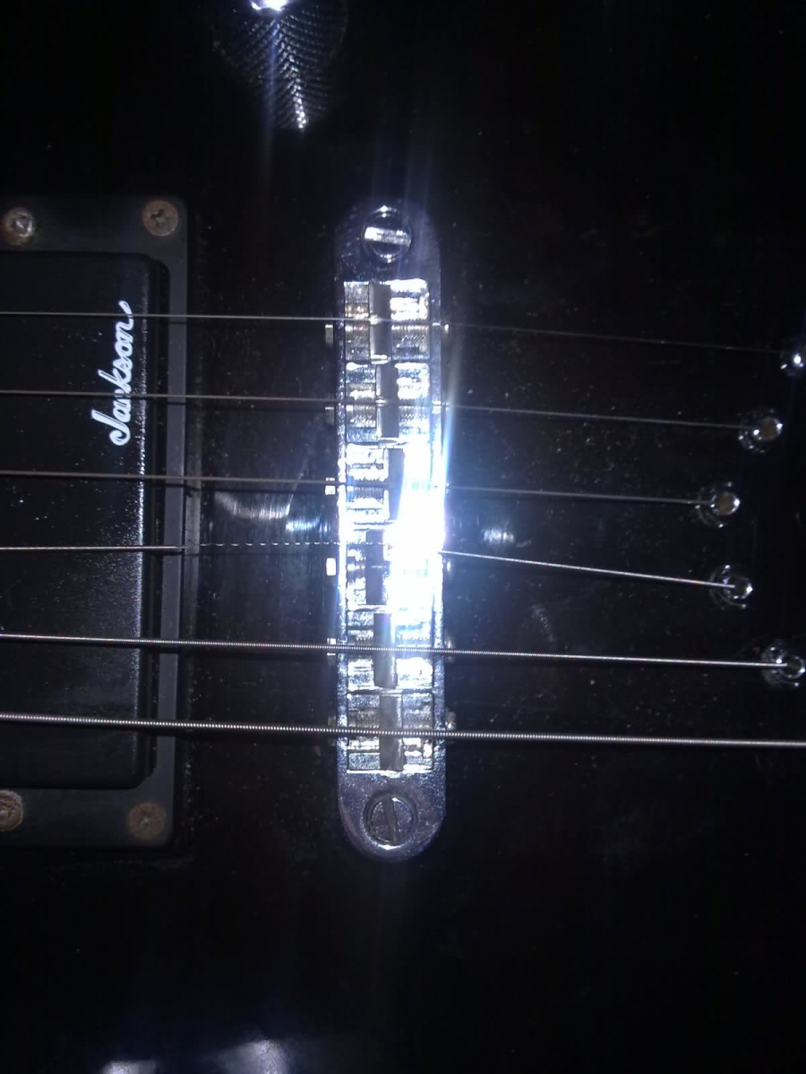

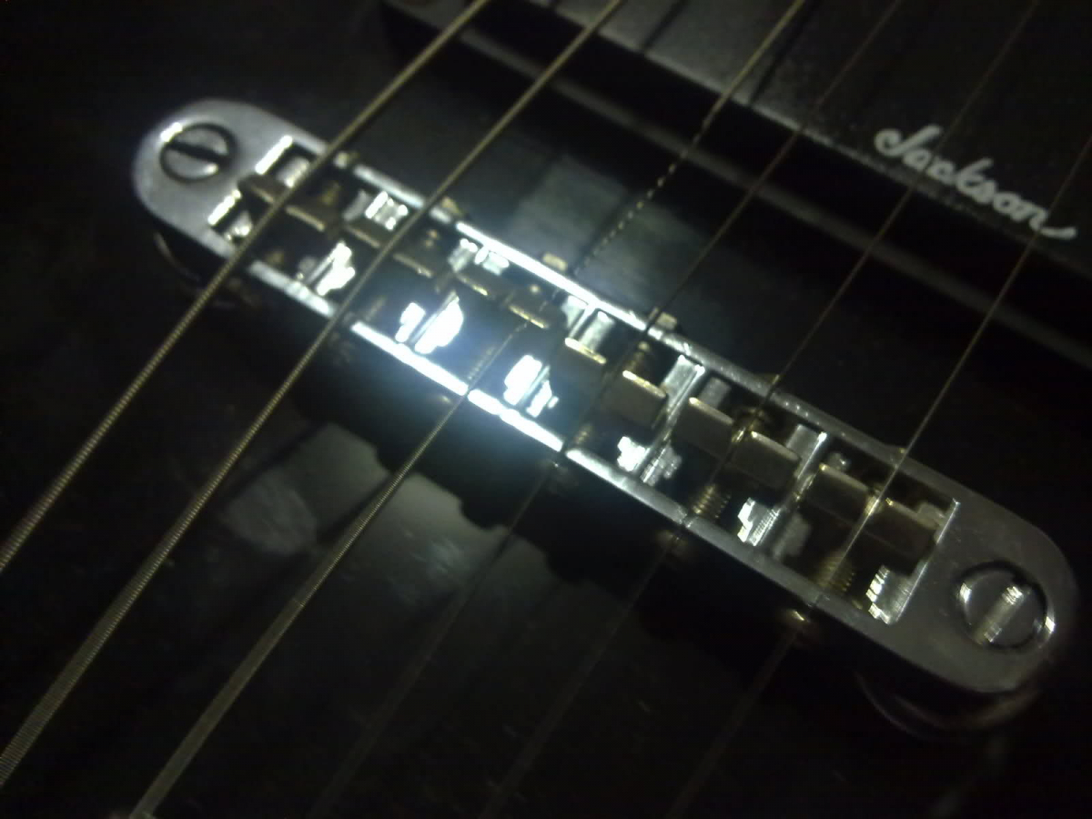

Buenas, tengo un problema con las cuerdas desde siempre , y es que se me rompen enseguida y siempre por el mismo sitio. Hace tiempo ya hice un post y el problema fue que dejaba la guitarra fuera y se oxidaban enseguida por la humedad , ahora siempre meto la guitarra dentro de la funda y aun me pasa.
Se me rompen (pero no en 2 partes )por el puente ,y la que mas se rompe la 4º , tanto que me tengo que comprar una 4º por semana o 2 semanas ( y eso al cabo del tiempo es mucho dinero )
Utilizo unas Ernie Ball del 46-10 y guitarra Jackson JS32T RR. Dejo unas fotos.

Revisa que no tenga nigun filo que vaya cortando la cuerda de a poco, hasta que al final se corte por la tension...
d_mdm
por el 02/11/2011
Mirate a ver que no tengas un poco de rebaba en el caballete de la cuarta cuerda y que no sea esto lo que te las esta mordiendo y se rompen.
En cualquier caso, a parte de guardar la guitarra cuando acabes ten la precaución de secar las cuerdas y si puedes pasarles algun limpiador tipo "fast fret" mejor que mejor. Las cuerdas te lo agradecerán.
A parte, prueba otras cuerdas de otra marca: a mí las Ernie Ball se me partían muchisimo también, sin embargo las Dean Markley me duraban mogollón, y ultimamente llevo unas alemanas "Pyramid" que me han sorprendido a lo bestia!
Suerte con ese puente!!

Si no es un problema del patín donde se apoya la cuarta, puede ser un problema de diseño de la guitarra, que le mete excesiva tensión a la cuerda. SI has probado con otras marcas de cuerdas, y está bien pulido el caballete, prueba a ponerle grafito en donde se apoya la cuerda para que lubrique (también ponlo en los huecos de la cejilla). ¿En que tono afinas?
