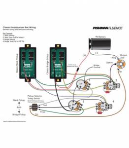

Estoy instalando un set fishman fluence modern en una prs tipo LP y los push pull me tienen mosqueado...
A priori todo está bien puesto y estañado, pero no hace lo que creo que tendría que hacer...
Si subo los push pull, no funciona correctamente, no se que se me escapa, lo he cableado con su esquema y cuando subo el push pull del tono de la pastilla del mástil, con el selector en posición mástil, no suena en esa posición, si lo bajo si, en cambio, en la posición de puente, si subo ese pote si hace la función voice 2, pero en esa posición si subo el pote de tono de la pastilla de mástil no noto que haga nada... Alguna pista? Gracias!

Pon el esquema que has seguido y alguna foto del cableado a ver si vemos algo que se te escapa..... así sin ver nada.... esta complicado.....

Yo las he montado en una Eclipse y de lujo, aunque son 3 potes, dos de volumen y un tono que me hace el Split a las dos pastillas. Algún cable has puesto mal.
Chanfli
por el 07/06/2021
https://www.fishman.com/wp-content/uploads/2020/06/Fluence-Modern-HB-Set-Wiring-Diagram-Universal-Battery-Pack.pdf
Has montado este diagrama? Cuidado que en este el Voice 2 lo haces con el mismo pote de tono para las dos pastillas, cables naranja y verde. El amarillo/azul es para HF Tilt que yo no lo puse.

Hola, he usado este, es el que venía en el set...
uani
por el 07/06/2021
Y me he apoyado en este vídeo, y claro, copiándolo tal cual y no teniendo claro que hace cada pote, pues eso, kk...

Que es el HF Tilt? Porque es al subir el pote del tono de la pastilla de mástil cuando se nutra la señal por completo, hace todo aparentemente bien, pero al tirar de los push pull, en el de la "posición 4" del esquema, no aprecio nada al subirlo (en ninguna posición del selector), el de la "posición 2" si que actúa como voice 2 (se nota variación en el sonido), pero solo con el selector en posición pastilla de puente, en posición mástil mutea.

No recuerdo bien el HF TILT, creo que realce de agudos, yo por lo que he leido no servía para mucho y no lo instalé. Pero si lo has hecho tal como el esquema, el pote 2 al tirar de el tiene que hacerte el split Voice 2 en las dos pastillas.
Mira si el pote 2 te afecta correctamente a las dos pastillas, y después yo quitaría el azul/amarillo del pote 4 que es el que te mete la pata.
