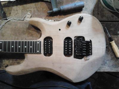

Hola amigos, bueno en todo este mes me puse a hacerme una guitarra, tipo la de john petrucci, y la verdad que me quedo muy bien :D, pero ahora tengo un problema; como conecto las pickpus para que suenen de la siguiente manera:
1) La humbucker del mastil
2) Seria una pastilla del mastil, y una pastilla del puente, (ojo tomada como single coil)
3)Toda la pastilla del puente
Ahora tengo un problema con las conexiones
Para tener esa configuaracion mencionadaa cual hago?
http://www.seymourduncan.com/support/wiring-diagrams/schematics.php?schematic=2h_1v_1t_3w
http://www.dimarzio.com/sites/default/files/diagrams/2h1v1t_1ep1111JPEB2009.pdf
http://www.dimarzio.com/sites/default/files/diagrams/2h1v1t_1ep1111petrucciDsonic.pdf
Los cables que salen de las pastillas que tengo para instalar en la guitarra tienen 5 cables, y son de los siguientes colores:
Rojo, blanco, verde, negro, y uno que esta sin plastico supongo q es el de tierra
A y otro problema el switch de 3 posiciones, en el de seymour duncan tiene 4 conectores, en el de dimarzio tiene 12 puntos de conexion, cual compraria para tener esa configuracion mencionada?
Muchas gracias.

Los dos esquemas de dimarzio son prácticamente iguales, pero para eso necesitas un selector de 12 pins.
El tema está en que la posicion central sean singles y en las otras posiciones sean humbuckers... Para eso podrias montar el esquema sencillo que tienes de seymour duncan y añadirle un pushpull para coil split. En ese caso tendrás 6 combinaciones posibles en vez de tres:
Con el pushpull abajo: H - ; H H ; - H
Con el pushpull arriba: S - ; S S ; - S

Osea ya no quiero instalar otro switch que se un solo switch, osea tendria que comprar, el switch de las 12 patitas?, como se llama ese switch?
Gracias por responder a mi problema :D

no pero petrucci en sus videos de configuracion de pastillas ojo sin piezo electrico
Utiliza un switch de 3 posiciones:
1ERA POSICION: humbucker mastil
2da posicion: single de mastil, y single de puente
3ra posicion: humbucker puente
