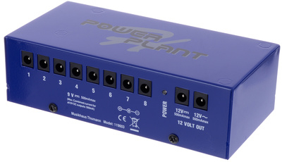

Vale, este finde lo probare en el local, que tengo otro transformador y lo separaré, porque que funcion tienen las fuentes de alimentacion como esta:
Que diferencia hay con un transformador y un pulpo. un saludo!
Di Romein
por el 26/09/2013
normalmente son varias fuentes en una misma caja de manera que quedan aisladas unas de otras, sin que metan ruido de un pedal a otro, o en el conjunto. El otro día a mi compañero de local su alimentador metía un ruido terrible, y se le colaba por el amplificador, fué quitarlo y boilá! sin ruido, y esto con el transformador sin conectar a ningún pedal...
