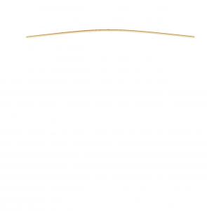

A mi me pasa que mi mástil tiene pancita, cuando ajusto el alma solo se afectan los trastes 1/4, Como lo soluciono?
dejo un dibujo porque no tengo Cámara.

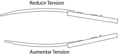

otoledo
por el 27/05/2012
Disculpen que quizas no los entienda, les voy a dar mis soluciones en el español de puerto rico y si tienen dudas me dejan saber.
En el interior del mastil hay un tornillo llamado en ingles ROD. Si tu mastil hace un arco hacia arriba significa que la presion de las cuerdas no es suficiente para mantenerlo derecho, entonces tienes q añadir presion en el ROD. Esto pasa generalmente cuando usas cuerdas muy finas. Recomiendo q la presion la incrementes o disminullas a razon de un cuarto de vuelta cada vez y hagas pruebas entre cada ajuste. Si el mastil hace un arco hacia abajo entonces las cuerdas hacen mas fuerza de la necesaria, entonces tienes q reducir tension en el ROD. Esto pasa generalmente cuando usas cuerdas muy gruesas. Si la curva no es muy visible puedes determinarla tocando las cuerdas en cada traste del mastil. Si oyes chirrido (nuevamente no se si es la palabra q usan pero me refiero al ruido q hace la cuerda cuando el traste proximo esta rosandola) hacia la parte central del mastil entonces tienes el mastil curveado hacia abajo, si oyes chirridos en los primeros traste entonces tu mastil tiene una curva hacia arriba. El ROD o TRUSTROD tienes q ajustarlo cada vez q cambies el grosor de las cuerdas, y a veces cuando hay cambios de temperatura y/o humedad. Recuerda q es madera y esta sujeta a los cambios fisicos de la misma.
o37
por el 27/05/2012
Querrás decir "quitar"
ahora será "añadir"
otoledo
por el 27/05/2012
Disculpa el error, tienes toda la razon, los inverti sin querer (que metia de pata)
otoledo
por el 27/05/2012
Adjunto Grafica paraz aclarar
