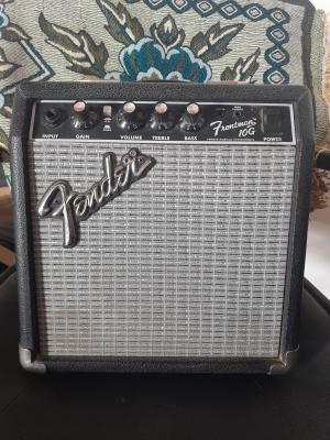

Buenas, les pongo en contexto: Tengo una Amplificador Fender Frontman 10g Transistor 10w (guitarra), el cual no me suena el overdrive, el amplificador era de un amigo que me lo vendio ya que casi no lo usaba. El amplifocador ya debe tener sus años la verdad pero no creo que ese sea el problema. Tengo entendido que el overdrive de estos ampli funciona si la necesidad de un pedal. Es el primer amplificador que tengo y me gustaria saber si es posible que tenga un problema (asi llevarlo a un tecnico) o le estoy dando un mal uso. Desde ya gracias :)

Debes darle ganancia para que se note. Al presionar el botón cambia el sonido o se queda exactamente igual?

Segun la foto,com bien dice#2,parece que debes subir el gain un poco mas.
Prueba y nos comentas

Hola, probe subiendolo el volumen y las gain pero aun asi no suena, queda como si la guitarra no estuviese conectada. Las gain si suenan en el canal limpio pero no al tratar de usar el overdrive
