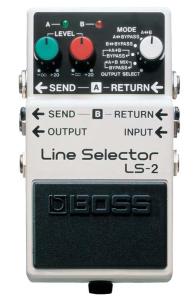

#11 Todo lo que se ha dicho aquí tiene toda la respuesta, hay loopers programables donde puedes hacer combinación de pedales con encendido al mismo tiempo. Sin embargo, por lo que percibo, quisieras una opción que no sea un looper para activar tus pedales de ganancia simultáneamente, puedes usar un pedal tipo Line Selector de Boss que tiene tres opciones, A, B y A+B. Seleccionando esta última, al presionar el pedal sucederá que tendrás en Bypass el mismo y solo sonará en limpio, al presionar se activarán ambos pedales simultáneamente sin érdida de tiempo y así podrás combinar el resto de tus pedales tanto en limpio como con saturación, no se si a eso vas
Todas las opciones que he dado, se basan en mi experiencia como usuario de este Boss LS2, como ya apunte en las primras respuestas. Si es cierto que exisen esos loopers programables, pero tambien suelen ser bastante caros. La opcion del Boss LS2, una vez lo controlas es buena. En mi caso me ha resuelto muchos quebraderos de cabeza a la hora de usar la pedaloard. Por el precio que tiene, entre 90 y 98 € aproximadamente, es una opcion muy valida. Tambien aqui en el foro hay algun compañero que vendia hasta hace poco algun looper mas "profesional" por asi entendernos. Pero, en definitiva, el LS2 es un buen pedal para estos menesteres, sobre todo si tienes una pedalboard como la mia, de seis pedales solamente

en cuanto ahorre un poco me pillo el boss ls-2 es lo que estaba buscando ,pero respecto a estos pedales estaba muy perdido

Es el que uso yo y la verdad estoy contento con el

a los que teneis el boss ls-2 he visto en internet que puede actuar como fuente de alimnentacion para los demas pedales
¿¿me lo podeis confirmar??
nessdist
por el 21/07/2012
Es afirmativo. Tiene entrada 9V D.C . y salida 9V. D.C. De la salida alimentas otros pedales , si
