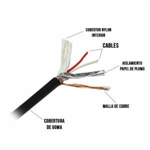

Que bueno que resolvieron tu problema, cuando iniciaba con la guitarra electroacústica armé un cable TRS pensando que mi guitarra sonaría en estereo xD para las guitarras toda es en TS tal como te la imagen que subieron.
Yo te recomendaría comprarte el mejor cable que puedas pagar ese irá conectado desde tu guitarra al ampli o a los pedales, de allí los que puedas conseguir, pero has el esfuerzo. Otra opción que la hacia al inicio y la sigo haciendo pero con cables para micrófono es ir a las tiendas de electrónica y armar cables, tambien trata de conseguir los mejores que puedas pagar igual te saldrá menos costoso que un cable importado de gama de entrada.
MATERIALES PARA EL ARMADO DE CABLE PARA LA GUITARRA
CONECTORES JACK TS en marca Neutrick, Amphenol o switchcraft que no son tan comerciales como los dos prímenos que los puedes encontrar en cualquier tienda de electrónica (en los jack me gustan mas los diseños de los Amphenol, pero neutrick tienen otras series mas grosas como las de color negro con dorado)
CABLE para Microfono marca Amphenol (Malla, dos cables)
Me dirás, porqué comprar un cable para micrófono si la guitarra solo usa Malla (tierra) y un cable (señal) esta es una recomendación personal, al comprar un cable para instrumento normalmente es la malla, un cable y el forro del cable, pero como nosotros le daremos un uso rudo y queremos que sea resistente, el cable para micrófono consta de malla, dos cables, refuerzo de tela interior y a veces un aislamiento de papel de plomo. eso te ayudará a que tu cable sea resistente y no tenga interferencias, y al soldar vas a unir los cables de señal (ROJO y AZUL) como uno solo a la PUNTA DEL JACK y la malla al cuerpo del JACK, así en ambos extremos, esa era mi configuración para armar cables para instrumento,
