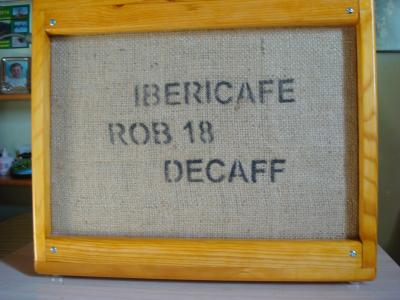

para que lo veas pongo fotos de una guitarra a goma laca y el ampli que me hice
