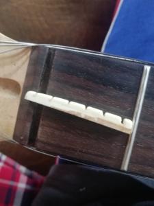

Hola, tengo un problema con la cejuela de mi guitarra, yo soy zurdo y compré una guitarra eléctrica, le di vuelta a las cuerdas pero a la cejuela no pude, así que las alturas de las cuerdas quedaron al revés, esto me puede afectar en la afinación de las cuerdas en los trastes altos? Porque he probado con la octavación y no me funciona, las notas a partir del traste 12 suenan desafinadas ademas de que la 2da cuerda suena horrible al aire

#6 Hombre, supongo que un poco mejor irá, pero las cuerdas quedarán apoyadas en la parte de la cejuela que tiene mucho ángulo y posiblemente se enganchen al afinar o hacer bendings, puede que se rompan fácilmente. Pon unas fotos.
Y cuidado al quitarla que puedes astillar el diapasón y te la cargas. Es de palorosa?

Ya la he safado
Elías
por el 06/04/2019
Ahí va la foto
dazz
por el 06/04/2019
Esas cuerdas parecen viejunas. Si lo son tendrás que cambiarlas o no podrás quintar

Listo, la he afinado y ha mejorado bastante la afinación, ahora me suena mucho mejor, solo falta poner cuerdas nuevas y octavarla y me imagino que quedará bastante bien, muchas gracias
