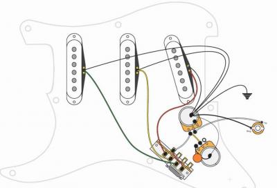

Le he cambiado la electrónica y las pastillas a una Ibanez Rx que tengo. Le he cambiado dos de sus pastillas y los potes: En el mástil he puesto una FS-1 de DiMarzio y en el puente una ToneRider Classic Alnico II. En el medio he dejado la pastilla que traía la guitarra. El Humbucker no se puede hacer bobina simple, es un humbucker de baja salida con Alnico II y, en mi opinión, no merecía la pena hacerlo bobina simple.
Al terminar he probado la guitarra y va bien en todas las posiciones salvo en una. Cuando mezclo la pastilla del mástil con la del medio el volumen baja bastante y el sonido se hace más "flaco". El resto de posiciones van bien. ¿ A qué puede ser debido ?
Lo que me viene a la cabeza es que sea un problema de fase... Quizás intercambiando los cables señal/tierra de la pastila del medio se solucione. Pero quizás, luego tenga problemas con la posición de mezcla entre medio y puente. Aunque en el puente tengo un humbucker...
¿ A alguien le ha pasado algo parecido ? ¿ Alguna idea ? Gracias
Adjunto la imagen del cableado.

Si la combinación de puente y centro suena bien y la de centro mástil mal, intercambia vivo y tierra de la de mástil; las otras dos seguirán igual que ahora.

#2 Gracias. Es lo que me temía, pero no tenía la certeza.

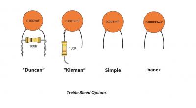

Pon un condensador de 2,2 nF de bypass, esto y una resistencia de 1/5 parte del total de la resistencia de pote., por ejemplo 51k o 68k..
Esto te va a hacer el pote más utilizable en todo su recorrido, y el condensador te va a aportar agudos, desde el principio del recorrido, y te va a engordar más el sonido, a medio recorrido, que por ejemplo, un condensador de 1nF.
La pastilla del mástil, invierte la polaridad de los cables, así sonará como debe mezclada con la del medio, pero también va a cambiar algo el sonido ella sola.... igual hasta suena mejor...es cuestión de probar y del gusto personal.

Finalmente voy a invertir la pastilla del medio, puesto que creo que la posición 2 también puede mejorar. A ver qué tal va la prueba.

Las single coil suenan mejor con un condensador de 47nF, que de 22nF.
El condensador y la resistencia que te digo, se unen entre sí en paralelo.
y este conjunto se suelda en el pote de volumen , en tres el pin 2 y 3, siendo el pin1, el que va a masa.
entonces los pines que quedan la entrada y la salida del pote . normalmente se suelda la entrada del sonido, en pin3 y el 2 es la salida.
pues entre esos dos se suelda un pin a cada pata del conjunto resistencia-condensador.

#6 Ok. Un treble bleed.
Kenworth.
por el 24/01/2022
Si, eso es.
Seria el de Duncan, pero al ser el pote de tu guitarra de 250K, 130K lo veo muy elevado. ese valor que muestra Duncan , creo que es para potes de 500K.
Igual puede funcionar, es cuestion de probar.. Aunque yo probaria con uno de 51K., o 68K.
