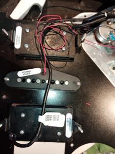

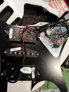

Buenas de nuevo, he cambiado las pastillas de la ibanez por unas evolution y resulta que por separado suenan alto, pero en posiciones medias suenan bajo. Seguí el tutorial del foro. La ibanez es una 350 dx.
Sera que he puesto alguna pastilla al reves?
En las tipo gibson me fijo en los tornillos pero en esta no se en que fijarme.
A ver si alguien me puede ayudar
Gracias de antemano.

#1 seguramente las tienes fuera de fase con la pastilla central. ¿Suena con poco volumen y mucho más fina y sin fuerza?
xirabat
por el 27/04/2023 1 anuncio en Mercasonic
#2 suena normal creo. Los cables están puestos tal cual estaban. Podra ser que tenga que rotar la pastilla?o eso da igual? Gracias por contentar
BudSpencer
por el 28/04/2023
#3 rotar la pastilla no afecta en nada al volumen. Debe ser un problema de instalación, pero no se me ocurre otra cosa que no sea que están fuera de fase.
Cuando dos pastillas están fuera de fase, suenan perfectamente solas, pero al activarse las dos a la vez, pierden "cuerpo" y tienen un sonido muy característico, más nasal, con menos frecuencias.
El tema de los cables no es de ayuda porque cada fabricante tiene unos colores distintos. Si las has comprado nuevas, repasa el esquema a ver si ves algún fallo. En la web de dimarzio seguro que hay también algunas FAQs o guías.
xirabat
por el 28/04/2023 1 anuncio en Mercasonic
Lo repasé y esta todo bien. Como se puede hacer para poner en fase?
Solución elegida por el creador del hilo (xirabat)
sonicpoint
Como te ha dicho Buspencer es posible que estén en fase con respecto a la del medio, la via rápida sin liarse con códigos de colores en los cables es, supuestamente en este caso, cambiar el vivo por tierra, vivo= hot, tierra= gnd (ground), como la single solo tiene dos cables no es complicado, simplemente el cable que está soldado al selector de pastillas lo pones con todos los de tierra( generalmente en el pot de volumen) y el que está ahñi lo pones al selector. te olvidas de colores porque en este caso está bien claro, luego pruebas porque ya puestos a joder la marrana puede que una de las humbucker quede en fase, pero es raro, el proceso es el mismo, intercambia el que va a selector por el que va al volumen, no tocar los otros dos de las humb que son para hacer split.
Es la forma más rápida, porque el coñazo es que las pastillas van en el golpeador y montar todo, poner cuerdas otra vez...... y checkear señal con destornillador golpeando un poco, rozando con el metal la pastilla, te sirve para ver si hay señal o no pero para saber si está en fase ya hay que tner o mejor dicho conocer muy bien el efecto sonoro al golpearlas, es decir sin cuerdas, seguramente haya alguna forma, aprte clarode un medidor de señal.
De todas formas como te dice BudSpencer el bajón de volumen es considerable pero sobre todo el sonido, que es muy finito,nasal y sin graves ni cuerpo cuando están en fase, PERO en las ibanez, como en otras con dos humbuckers o 2 y una single, los sonidos split, esos del medio como tu dices, las posiciones 2 y 4, suenan siempre más bajas de volumen que las humbucker a pelo, el split o dividido es lo que tiene, no sé si te refieres a eso o ya lo habías experimentado antes de cambiar por las nuevas.
De momento, para oir si están en fase o no cambia la single es lo más sencillo y no te puedes equivocar, ni se rompe nada, prueba (con la FS1 single suele ocurrir, que cambias las humbucker de serie inf o las V por dimarzio y la central queda desfasada o al revés, que es lo mismo, pero no siempre es así...XD, por tocar las pelotas los caprichos de los fabricantes de no estandarizar colores,ni polaridades, que esa es otra...pero bueno, de momento yo probaría eso, es la más sencilla y rápida de cambiar.
P.s Me he dado cuenta de una cosa, en la posición central suenan las dos humbukers juntas, ahí no puedes notar ninguna caída de volumen, si la notas entonces cambia una de las humbucker, la quieras, da igual y se debería solucionar, no sé si te he liado...porque yo me estoy liando para explicarlo...:oops2:
xirabat
#6 gracias, probaré eso con la del medio. En la posicion central me suena ls single a buen volumen.
xirabat
Muchas gracias a los 2, era lo que deciais.

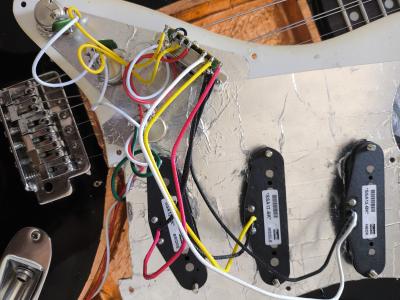

Hola, sé que el hilo es antiguo pero he rebuscado mucho en el foro y no encontré nada más similar al problema que tengo con mi guitarra tipo Stratocaster.
El caso es que tengo el problema del sonido nasal y muy bajo pero sólo ocurre cuando el selector acciona la pastilla del puente sola, supongo que sigue sonando ml cuando se combina con la central pero esta enmascara el problema.
El resto suena todo perfecto, tanto volumen como los tonos.
Tengo la duda porque en las especificaciones dice que el cable rojo es el hot y el negro es el ground, pero por si acaso mi pregunta es:
Podría ser la misma solución que le habéis dado al compañero, intercambiar de posición los cables de la pastilla?
Gracias!
