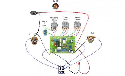

Problema con Tube Screamer Ts808
Rant Casey
por el 30/08/2014
Una pregunta: una vez que compruebe si funciona o no, desconecto los cables? Si está siempre encendido el circuito, se acabará la pila, no?
Edito: ya lo he probado. Suena todavía bajo y suenan más crujidos que antes. En general suena peor que cuando probé con las conexiones normales.

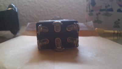

Buenos días, Landa. El de 9 patas no he podido conseguirlo. Para probar he comprado uno de 6 patas. A ver si puedes guiarme un poco para la instalación. No quiero equivocarme en la orientación o en cualquier otra cosa. Este es el que he comprado; espero que sirva:

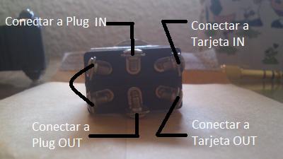

Ok, para que no tengas dudas ( haces bien en preguntar), te mando dos fotos guía.
El LED se encenderá siempre, no lo controlará el footswich.

Gracias por las fotos! Ya he probado con el nuevo interruptor y ocurre exactamente igual que con el footswitch :preocupado: , así que imagino que el problema no es de ahí...

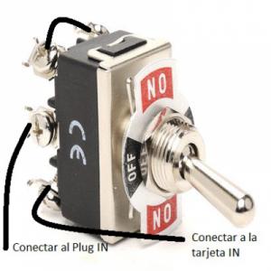

Hombre.., casi no puedo creer lo que me dices. Te mando otra foto guía para que confirmes las conexiones.

Así es como lo tengo conectado :/
Será que tengo mal soldada alguna conexión? para el interruptor he usado los tornillitos que vienen con él para conectar los cables. Es preferible que suelde? Cuando conecto la guitarra el LED se enciende en las dos posiciones. Osea, que está siempre encendido.
LANDA
por el 01/09/2014
Ok, lo del LED está bien. Como el interruptor es de 6 patas, esta es la consecuencia. Despues hablamos del LED.

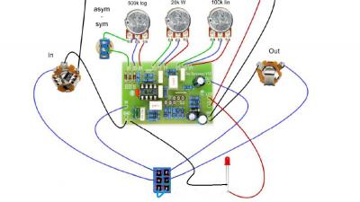

Para no volvernos locos lucas, te voy a mandar un conexionado nuevo y más simple, para reducir la posibilidad de fallas.
Dame unos minutos para mandarte fotos...
LANDA
por el 01/09/2014
Ok, conecta los cables como en este nuevo circuito, si te falla lo reduciremos más hasta que no falle.
El LED y el circuito estarán siempre prendidos, por lo que no dejes la pila enchufada. Suerte...
