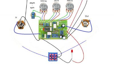

Ok. Ya está hecho. El resultado es el mismo... Al principio sonaban de nuevo los crujidos, pero al mover un poco el circuito desapareció, así que creo que era por algún contacto entre cables. He hecho dos grabaciones: una con el circuito apagado y otra encendido, con los potes al máximo. El sonido con el pedal encendido sigue siendo más bajo Ahora se me ocurre: y si es el cableado de alguno de los tres potes? El de overdrive no estoy muy seguro de que funcione, al menos en esta última prueba. Voy a probar de nuevo.

Perdona, creo que he confundido los nombres de los archivos. El de "on" es con el pedal apagado y viceversa, por eso le doy en el de on tan fuerte a la guitarra, para ver si suena el crujido :D

He probado de nuevo y girando los potes de level y tone puedo subir y bajar el volumen, pero con el de overdrive no hay ningún cambio en el sonido. Por cierto, no sé muy bien para que sirve el switch de sym/asym que lleva... A lo mejor lo tengo mal conectado...

Por favor dime como sonaba el pedal cuando le habíamos quitado el Footswich, recuerdas?...

Te refieres al momento de este diagrama no?
Sonaba igual, más bajo que con el circuito apagado, y sonaban de nuevo los crujidos (cosa que sospecho que puede ser de lo que he comentado antes). En general sonaba peor que con el footswitch conectado.

En la grabación que llamaste " off.wav", si suena como un tube screamer. Te recuerdo que este pedal no es un distorsionador. Ahora lo que si debe pasar, es que con el pedal activado, debe sonar más fuerte que el sonido original de la guitarra. Voy a grabar algo para que compares. Mientras, dime si está funcionando el true bypass con el circuito actual?.

Sí. El true bypass funciona. Crees que tiene algo que ver con el pote de overdrive? A lo mejor es como si estuviera a 0

Pues si podría ser el pote de volumen, mientras pienso en algo, mira mi video y observa como funcionan los ajustes. Primero toco en true bypass, luego lo activo con la ganancia al mínimo ( Drive), luego subo la ganancia al máximo, y al final subo el volumen. el control de tono no lo moví.

Qué tal si pruebo a quitar el switch de sym-asym y el puente de pote, y lo conecto directo a la placa, sin el switch de por medio?

Es buena idea, pero hazlo de esta forma. Une los cables del swich- sym, ( el pedal mio no tiene ese swich y está puenteado ). El pote para puentearlo tengo que indicarte como, más tarde te explico. Lamentablemente con el inter lento me es muy difícil chatear. en cuanto pueda me comunico.
