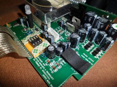

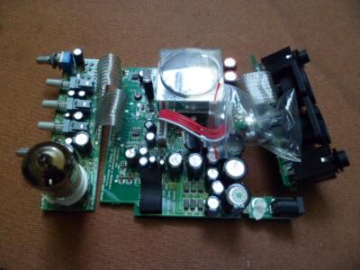

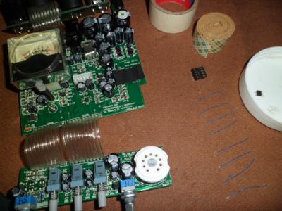

Hace pocos meses, reparé uno. Se escuchaba muy bajo de volumen y distorsionado. Descubrí que un integrado se conecta directamente con las entradas y es muy fácil dañarlo cuando se introducen señales demasiado fuertes al aparato. Así que despues de determinar que el circuito integrado estaba malo, me encontré que es un encapsulado de montaje superficial que no se consigue en mi país. Así que le adapté una base DIP 8 y problema resuelto. Fué algo trabajoso je,je,je.. Pongo fotos del trabajo.

huyu yui... :oops: je,je. El número del chip no me acuerdo, perdí mis notas de ese momento. Me temo que tendrás que abrirlo y leerlo. Por suerte el número es visible.
Lo que si recuerdo, es que para probar, le puse un integrado LM072 y funcionó perfecto!, pero no podía dejárselo puesto. Los voltajes de alimentación son altos y el LM072 terminaría quemandose. El chip original es similar pero trabaja con voltajes mayores a 18 Voltios.
