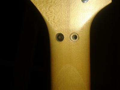

Buenas a todos,
tengo una Ibanez RG550 del '93, y el otro día ví que le faltaba uno de los dos tornillos que sujetan el bloqueo de la cejuela. ¿Puede sobrevivir únicamente con uno? El problema que le veo, es que las Ibanez de ahora ya no llevan exactamente éste sistema, y creo que si quiero un recambio lo tendré bastante jodido...
Por otro lado, ¿Que función exacta tienen esos tornillos? ¿Son de vida o muerte?
pues su función es aguantar la cejuela bloqueante en su sitio, vamos que no va pegada ni nada sino esos dos tornillos la aguantan pegada al mástil, si se los quitas seguramente puedas sacar la cejuela o se caiga.

ibanezrules.com tiene recmbios y son muy rápidos haciendo envíos.

Ibanez sigue llevando ese sistema y por eBay es un repuesto sencillo de conseguir... No es de vida o muerte, pero no asienta la cejuela como debe, yo lo repondría.

Por cierto, por si a alguien le pasa:
Lo que hice fue llevarme la guitarra a una ferretería. Me pusieron uno igual en un minuto, sólo que no va con llave allen, esta va con destornillador plano, pero vamos, nada, que hace la misma función.

Sueltos no los he visto, pero en Thomann tienen está presilla de schaller que lleva esos tornillos.
https://www.thomann.de/es/schaller_nut_r9_black.htm
Por lo que me imagino que desde la página de Schaller los puedes pedir sueltos, casi seguro.
