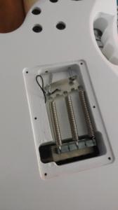

Buenas, busqué si le pasó lo siguiente a alguien en internet y no encontré ni un solo post, el tema es el siguiente, estaba pasando de medio tono abajo a afinación estándar, y mientras lo hacía movía un poco los tornillos para mantener el puente estable, el problema fue que uno de los dos tornillos que sostienen los tres muelles del puente se salió, intenté meterlo de nuevo pero se echa hacia atras, cabe decir que salió un poco de aserrín, les dejo una foto para que lo vean bien. De antemano mil gracias al que me ayude!

Tranquilo que no es grave, lo ideal es hacer un taladro de 4 mm le metes un tubillon de 4mm con cola, cuando seque le haces un taladro de guia de 2mm y listo... eso es lo que yo haría.
Con un par de palillos de dientes y cola tambien te vale
