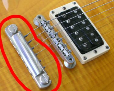

Ps pasaria la imagenes pero estoy fuera y no llevo la guitarra con migo pero le s paso esta a ver si ayuda....
La parte que se sale es la que esta marcada de rojo

...hola compañero... Esa pieza (tailpiece), solo debe soltarse cuando quitas las cuerdas o cuando las aflojas todas muchísimo. De resto, con la tensión de una sola cuerda, ya debe mantenerse en su sitio sin moverse
Ahora, si lo que se te sale es el tailpiece, además de los postes metálicos a los que está anclado, es otro problema... Estos postes deben estar atornillados a unos casquillos metálicos que están embutidos en la madera y estos no deben tener ningún tipo de holgura. Comprueba que los postes estén bien enroscados en los casquillos...

A lo que me refiero es que se sale con todo y todo.
Es como si el hueco donde van todas las piezas fuera muy "grande" y se queda en determinada tension, pero al momento te apretar las cuerdas para afinarla se salen COMPLETAMENTE TODAS las piezas.
En caso de que sea asi, con que rellenaria la madera para que aprieten los postes. Gracias por sus respuestas

mmm se ensancharon los postes y eso hizo que se agrandaran los huecos de la madera, si no es esto entonces es que el tune o matic tiene un quiebre en los postes, para la primera la solucion es rellenar y volver a abrir los huecos, en el segundo hay que comprar un nuevo tailpiece
