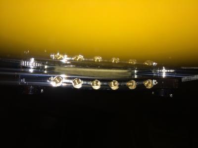

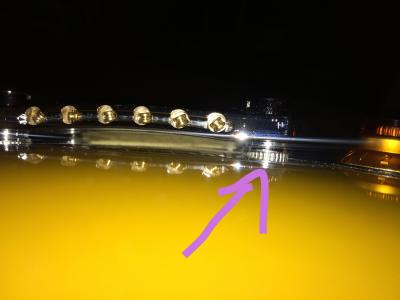

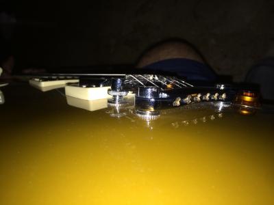

Bueno resulta que tengo una epi les paul standard y me he fijado que justo en la base de ambos postes del puente y del cordal se han levantado como queriendo salir de la madera.. yo nunca había puesto atención a ese detalle y realmente no se si es normal o puede perjudicar algo como por ejemplo altura de cuerdas o algo más.. vosotros que tenéis más experiencia podríais decirme cómo solucionar este problema o si es algo normal? Gracias de antemano

Pues desmontas, gotita de superglue y martillo de teflon, cuidado no toques la rosca con el pegamento
