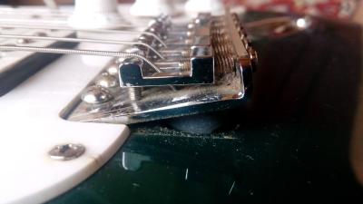

Le cambie las cuerdas a mi guitarra Squier Stratocaster Affinity a unas 0.10 y pasa que el puente quedó así, ¿las puse mal? igual noto que las cuerdas están más tensas de lo normal, ¿qué hago? .

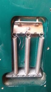

Ajusta los tornillos de los muelles (los de la foto 2).

Necesitas ajustar el puente, como te han dicho, que la tensión de los muelles compense la de las cuerdas. No se trata solamente de accionar los tornillos de los muelles, hay más detalles a tener presentes. En Youtube hay un montón de tutoriales.

Le has puesto unas cuerdas de mayor calibre, de la casa lleva un 0'09, pero te sonará mejor con esas, sigue estos pasos:
1- afina la guitarra un tono por debajo.
2- aprieta media vuelta cada uno de los dos tornillos de la placa de los muelles ( foto 2 )
3- afina correctamente y comprueba si la altura está a tu gusto.
4- si sigue demasiado alto repite los pasos 1 2 y 3
5- si esta demasiado pegado al cuerpo ( con la guitarra afinada correctamente ) afloja un cuarto de vuelta y vuelve a afinar.
