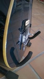

Ahi le has dado, esa chapa debería quedar mas adentro, yo creo que el puente debe apoyar completo en el marco del hueco, no solo la parte de atrás.
¿Es posible que la chapa tenga los boquetes de los tornillos muy grandes y eso permita que se haya desplazado hacia detras? Voy a tener que desmontarlo entero y verlo.
De todas formas si alguien tiene una Peavey igual o parecida nos podría sacar de dudas sobre el puente.

Me refiero a esto, me da la sensación de que sobresale del puente y no debería hacerlo.
Jors
por el 05/06/2017
Veo que me habías entendido, yo lo desmontaría, es posible que también lo hubiesen cambiado como los pivotes o lo que tú dices de los agujeros.

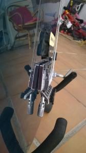

Gracias Jaime. A ver, efectivamente el "culo" del puente lo tengo apoyado en la madera, lo que no me cuadra es que se quede inclinado hacia adelante, ya que si subo de los pivotes delanteros para que el puente quede derecho, las cuerdas quedan muy altas. Por eso pensaba que me estorba esa chapa de marras que hace que el "culo" del puente quede muy alto de atrás apoyando en la madera.
Me vuelvo a remitir a la primera foto, como se ve, hay una "chapa" del floyd que es la que descansa sobre la madera, en esa foto el puente no se ve inclinado porque tengo las cuerdas muy altas, pero si bajo hacia la acción correcta se queda incluinado hacia adelante.

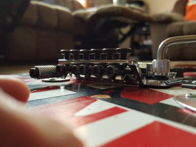

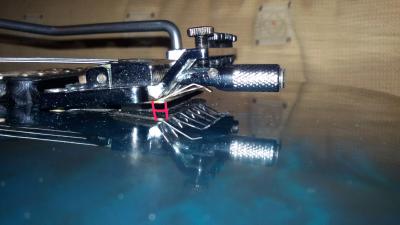

He sacado fotos nuevas con luz natural para que veamos el problema. Como veis, el puente está inclinado hacia adelante, puedo subirlo y equilibrarlo pero quedarían las cuerdas absurdamente altas. Alguien tiene foto de sus puentes Wolfgans para comparar?
REPITO: Atrás está pegado al cuerpo, no se puede bajar mas.

Y así como está, que altura tienen las cuerdas respecto al mastil? Yo lo que veo es que esta tan bajado el floyd que por eso chocan los codos de la placa en el cuerpo. Creo que tienes que darle al alma, y subir un poco el floyd. Siempre hacer ajustes a raíz de que la posición del floyd sea la suya normal. Otra prueba sera con la guitarra sin cuerdas, y sin muelles, ver como reposa el floyd en el cuerpo, si así tb se keda levantado tienes que subirle los pivotes hasta que se quede totalmente horizontal, y a raíz de ahí hacer los demás ajustes de alma.
Chanfli
por el 26/06/2017
Hola Jaime. Por detrás no hay problema, el puente está pegado a la madera, no puede bajar mas, no hay problema de muelles ni historias, está pegado a la madera. Por delante está bajado para que la acción sea "sensata", una media de 1,5 mm, es la altura que tengo en el resto de mis guitarras que valen la mitad. Curvatura no hay, el mastil está recto, no puedo apretar mas. Todo el follón está en esa puta placa que apoya en el cuerpo. Algún defecto de fabrica hay.

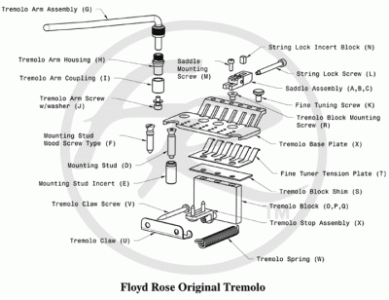

EDITO: A ver si de una vez consigo explicarme, la PIEZA TREMOLO BLOCK SHIM (S) es la que apoya en el cuerpo y hace que quede alto. Alguien puede ver si en su Wolfgang esa pieza apoya en la madera?
Jaime J.Márquez
por el 26/06/2017
Prueba a montar el floyd sin la block shim. Yo en algunas de mi guitarras con floyd se la quité (no en las wolfgang, curiosamente) para bajar la acción un poco más,
