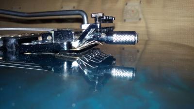

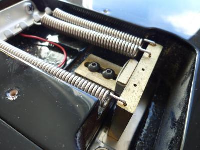

El caso es que tengo una Peavey Wolfgang Special XP y el puente Floyd tiene debajo una chapa de 1mm que apoya en la madera, yo creo que no debería apoyar para que el puente quede flotando, aunque es un Floyd sin hueco detrás como los normales. Es posible que el puente se haya desmontado y le hayan puesto la chapa al revés de forma que queda muy atrás y apoya en el filo de la madera. Adjunto fotos:
Tal como se ve en las fotos, la chapa hace que quede apoyado en la madera y no "flote", da una sensación rara al soltar la palanca y golpear la madera.

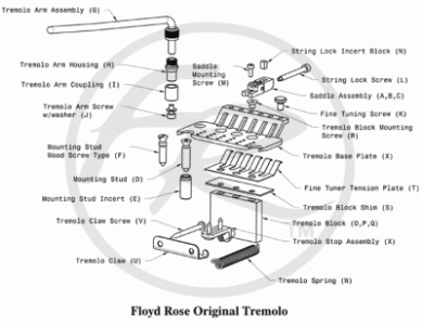

En el esquema, la placa corresponde a la pieza Tremolo block shim (S). Se ve por la forma que dependiendo como la orientes va a quedar mas atrás o no.

En la primera foto da la sensacion de estar perfectamente ajustado, paralelo al cuerpo y apoyando en la tapa, que es como debe estar.
Si te molesta el golpe que da al volver a su posicion puedes ponerle un poco de espuma (foan adhesivo) para que no haga ruido.
Ese tipo de puente va asi, al no tener fresado el cuerpo para el alojamiento de la parte trasera del puente es normal que golpee en la tapa ya que bascula solo hacia adelante.

Vale, esa es la duda, si esa es la posición pues arreglado. El caso es que aparte le he cambiado los pivotes donde ancla el floyd. Por alguna razón el dueño anterior los cambió y puso unos muy anchos, por lo que el puente quedaba demasiado hacia atrás, en la parte delantera se veía demasiado el hueco de la madera. Le he puesto unos pivotes de su medida y ahora está en su sitio, pero me quedaba la duda del "apoyo" ese trasero.
PD: Aclaro que de entrada no me cuadraba que apoye ahí porque si bajo la altura del puente para mejorar la acción, el puente queda inclinado hacia adelante. Para que quede paralelo tengo que darle demasiada altura a las cuerdas.

#7 Hola de nuevo Jors, cambié los pivotes por unos correctos y ha mejorado mucho, ya parece que está cuadrado en su sitio, no tan atrás, pero sigue apoyando en la chapa por 1 mm

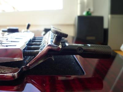

Te dejo una página que no es exactamente la misma guitarra porque está fresada la parte trasera, pero es el mismo sistema.
A ver si te ayuda.
Y J.C. tiene razón, ayudaría una foto desmontado si puedes.
http://www.tunanteandoguitars.com/ajustes/ajustando-un-sistema-evh-d-tuna/

Gracias por el enlace, precisamente en una de las fotos se ve la chapa por detrás y está justo igual que la mia, la parte mas ancha va hacia atrás, es la chapa que se uno justo al bloque.

No digo que haya que darle la vuelta, creo que sobresale demasiado, si te fijas no debería de salir más que el chasis cromado del Floyd, eso es lo que le veo raro.
