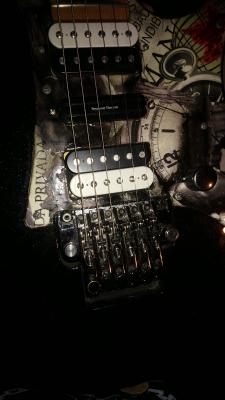

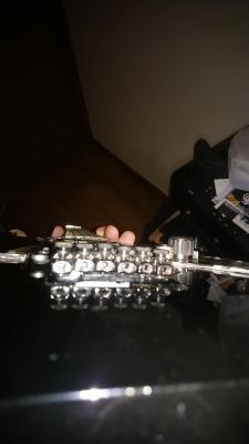

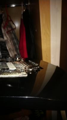

Muy buenas compañeros!!
A ver, es la segunda vez que le cambio las cuerdas a mi Ibanez prestige RG3550MZ... La primera vez todo fue sin problemas... Afiné, ajuste el puente... Guitarra quintada... Una gozada vamos....
Pero esta segunda vez... Algo he hecho mal... La guitarra afina... Esta quintada... El puente en su sitio.... Altura de cuerdas correcta....
Pero en el momento que toco la palanca..... A la mierda la afinación...
Ya no se que tornillos apretar o aflojar... Los he tocado todos.... Con el consiguiente rato en afinar cada vez.... Y no hay manera....
Anoche, para poder estudiar un rato, al final afiné y quité la palanca, ya desesperado.
A ver si a alguien se le ocurre donde narices puedo tocar... Apretar.... Aflojar... Chupar... Lo que sea 😂
Gracias de antemano
Salud!!
