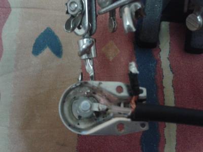

Yo siempre cubro al agujero del plug con estaño, en otras palabras "tapo" ese agujero, de esa manera me aseguro de que el estaño esta bien aderido al material. luego acerco el soldador a ese "tapon" para que el estaño se funda y paso por ahi el cable. siempre me funcioa, intenta probarlo! suerte :saludo:
kamila
por el 13/03/2015
#14 ese esta bien soldado sino que el que va en la parte lisa es la que no logro soldar, la lije y nada, he calentado harto esa zona antes de soldar y no pasa nada.

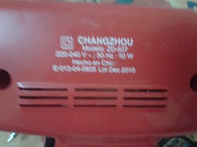

gracias por querer ayudarme, #17 saque unas fotos de los materiales que estoy usando. estas son :
kamila
por el 17/03/2015

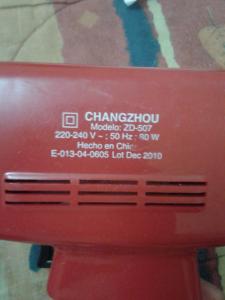

subí otra imagen del cautin ya que no me fije que la anterior estaba borrosa.
Tariu
por el 17/03/2015
#19 Ese soldador es una auténtica burrada, si además lo estás usando con una aleación para componentes electrónicos directamente la desnaturalizas con el calentón. Eso es para soldar en motores, láminas metálicas...
necesitas un soldador de menos potencia adecuado para soldar conectores... y un estaño adecuado también, como vengo diciendo ya varias veces... aunque lo más probable es que ese conector ya ni te valga
