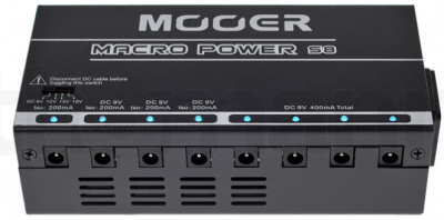

Gat-o
por el 09/08/2019
Que consumo (mA) te marcan los pedales, y de cuantos miliamperios es la fuente?
Edito: Si no me equivoco son 7mA el TS y 5mA el fuzz. A ver la fuente que te saca

Hola buenas, gracias por tu comentario, los pedales les tengo en el local de ensayo, pero la fuente de alimentación es la Mooer Macro Power

Si la fuente es esta, no debería ser el problema. Da Chicha de sobra
