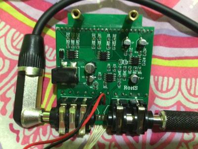

He desempolvado un joyo 6 band equalizer, que juraría que funcionaba antes, y ahora cuando lo activas pega un bajón de volumen y distorsiona. He comprobado la pila, y también lo he probado con 2 fuentes de alimentación.
Le he hecho alguna prueba al switch y no parece el problema.
¿A alguien le ha pasado? ¿Alguna pista?

Yo probaría a resoldar la tira de pines de arriba, la soldadura de arriba a la izquierda y la segunda y tercera empezando por arriba a la derecha son sospechosas. También miraría la soldadura de los jacks de entrada y salida.

A simple vista, al jack de la derecha le falta una de las 3 pestañas de metal... No creo que sea por eso pero si te planteas arreglarlo yo empezaría por cambiar ese conector jack.
De todas formas, es cierto que es un pedal barato. Al ser SMD es muy complicado de arreglar. No se si te compensa xomorar piezas y perder tiempo sin saber que es lo que tiene...

que el conector del jack tenga 2 o 3 pletinas, es solo para cortar la conexion de la pila cuando desconectas le pedal y que esta no se consuma, los cables para guitarra son mono, pero se aprovehan de la conexion del estereo para ese fin,
al hilo, ni idea de que puede ser

Sin poder hacer pruebas es difícil determinarlo, pero si un pedal funcionaba, no se ha usado durante tiempo, y ahora no funciona es posible que sea porque se mete polvo en los potenciómetros (potenciómetros deslizantes) o se hace una pequeña película de óxido (o roña) en los conectores.
Se suele solucionar pasando aire a presión para quitar el polvo y limpia-contactos de bajo residuo, después les das movimiento a los potes. En los jacks suelo usar un limpia-contactos que limpia el óxido y luego meto y saco un jack varias veces para arrastrar la suciedad. Venden espráis para todo esto, pero es posible que te salgan más caros que el pedal.
Los componentes SMD pueden ser de varios tamaños, algunos no se pueden soldar con soldador, pero no es éste el caso. Son igual (o más) de fiables que los de inserción, pero sí que es verdad que a menudo lleva más tiempo sustituirlos y encarecen el precio de la reparación.

#3 completamente de acuerdo, pero mosquea que pase después de estar en un cajón.
#6 si, probé con limpiador de contactos y nada. Otras veces la humedad hace unas manchas de color claro, y rascando con un palillo o cepillo de dientes se arregla, pero esta vez nada...
Cuando el pedal está en bypass suena bien, por lo que descarto los jacks.

#8 Siendo así te diría que si tienes multímetro y sabes usarlo buscaras si llega alimentación a la placa, si hay un diodo de protección defectuoso a la entrada de alimentación, alimentación en las patas 1 y ocho de los operacionales, que realmente el jack estéreo dé continuidad entre masa y terminal central al conectar un jack...Si te lo tienen que arreglar, posiblemente no te salga a cuenta.
Quise decir 4 y 8.

Nada, las tensiones parecen correctas. Esto sigue a bajo volumen y distorsionando ☹️
Bueno, gracias a todos. Lo usaré para piezas.
