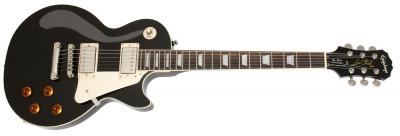

Hola a todos, llevo tiempo viendo diferentes hilos en esta pagina y me ha servido bastante para informarme sobre muchas cosas y aprender un poco mas de la guitarra. Cuando se presentó mi problema pensé como ultimo recurso preguntar por este foro para pedir una opinión o un consejo de alguien que haya pasado por algo similar.
La situación es la siguiente...Hace aproximadamente un año me compré una epiphone les paul standard y pues no sería hasta inicios de este año mas o menos en abril que comenzó a presentar problemas. En un inicio era en la pastilla del mástil que al seleccionar dicha pastilla de vez en cuando sonaba medio apagado y con una estática rara (otra cosa que noté es que cuando ocurría eso si ponía el volumen a 0 se escuchaba una estática y al tocar las cuerdas sonaba despacio en el amplificador aun con el volumen de la guitarra a 0) y pues si movía el selector varias veces se solucionaba momentáneamente pero aun así seguía pasando. Lleve la guitarra con un Luthier de confianza y luego de revisarla me dijo que toda la electrónica estaba bien y que no detecto nada (es raro siempre que trato de mostrar ese problema la guitarra va perfecto jaja cosas que pasan) pero igual le hizo un mantenimiento para tratar de solucionar el error. Y pues por un tiempo estuvo bien hasta que al cabo de unas semanas el problema se presento otra vez pero ahora con la pastilla del puente. Leí en alguno hilos que este problema suele ser por el selector de pastillas de las epiphone que según dicen ustedes es de muy mala calidad provocando un falso contacto o algo así, vi que esto pasaba con una epiphone sg400 aunque no leí que ocurriera en las les paul. Una solución momentánea era el mover el selector varias veces hasta que ambas pastillas suenen bien, cosa que he estado haciendo hasta ahora, pero enserio es muy fastidioso y no hay garantía de que el problema sea de verdad cosa del selector, ya que en otros hilos dicen que podría ser el cableado o las pastillas (cosa que como dije antes, el luthier me dijo que estaban en buen estado por lo que me parecería raro).
Quisiera saber si alguien mas ha pasado por algo como lo que digo con su guitarra? (si fuera epiphone mejor) y como lo solucionaron? fue por el cableado o el selector? saldría caro solucionarlo?... espero que puedan ayudarme. Gracias.
