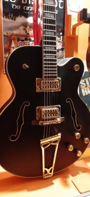

Buenas compañeros
A ver,tengo un problemilla,que de no ser por el tipo de guitarra y la pastilla que es,no intentaria aclarar por aqui antes de meterle mano a intentar apañarlo con mis escasos conocimientos y destreza.
Tengo una Gretsch Tim Amstrong con pastillas TV Jones Powertron,y la del puente a dejado de sonar.
Al ser una guitarra de caja el simple echo de desmontar la electronicq ya es un coñazo,por eso me gustaria que me ilumunaseis,para intentar ir a tiro hecho.
El asunto esque la pastilla del puente no suena,pero si suena si le pones el dedo encima,o si tocas los marcos de la pastilla (que tambien son metalicos).No me refiero a zimbido ni ruido de fondo,no suena y si la tocas con la mano si suena.
Agradezco vuestra ayuda,ya sabeis el coñazo que es meterle mano a la electronica de estas guitarras :se_siente:
Un saludo compadres!! :brindis:

Esta es la señora.
