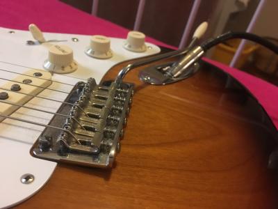

Hola chicos, la palanca de tremolo de mi stratocaster Classic Player choca con el cable. Es esto normal?
A ver si alguien me hecha una mano. Gracias

Completamente normal

Yo tengo una Fender Stratocaster lonestar y una Sx Stt y les pasa a las dos....es así la cosa.
No veo problema!

Si quieres que gire, busca una palanca de repuesto con un angulo diferente que permita ese giro
Otra fórmula es sujetarla, calentarla y doblarla. Pero en caliente, no en frío. Asegúrate antes que sea de acero o aluminio. Las dd fundición o calamina pueden partirse.

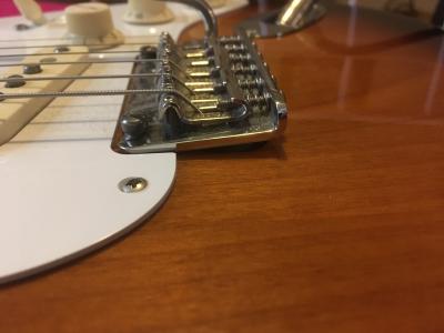

Pues no lo entiendo, si la palanca quedase paralela al cuerpo, ya sería perfecto para no tocar en el cable. Pero el problema es que el mecanizado para la rosca en el bloque del puente no es perpendicular al puente. De veras que no lo entiendo...

Cuando se inventó ese diseño en los 50's, Steve Vai no había nacido. El puente móvil de Leo Fender fue la respuesta al Bigsby aparecido unos años antes. Su uso era bastante limitado. Como vibrato para acordes mayormente.
La música surf, dió un nuevo auge a ese puente. Y Hendrix lo llevó todavía màs allà.
Vay o Eddie V Halen, rediseñaron el concepto según sus necesidades interpretativas y apareció el concepto superstrat
Por diseño y tradición, muchos fabricantes han mantenido la disposición que tu tienes y otros ya hacen un montaje lateral que soluciona ese problema
Busca palancas de recambio compatibles. Con diferentes àngulos o espigas màs largas. Es màs sencillo que doblar la que tienes. Mejor consérvala original

Pues con lo fácil que era un pequeño rediseño y hacer el taladro recto y no inclinado, ya estaba solucionado el error inicial de diseño...
De todos modos, me pregunto por qué harían el mecanizado oblicuo, porque seguro que alguna explicación tendrá.
