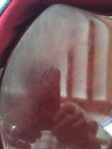

Joder, pues creo que me ha pasado a mí lo mismo en mi guitarra (una Guild s300 del 79’).... Ayer vi que estaba como “mate” en la parte superior y no conseguí limpiarlo... ¿puede ser eso? Soy novato en esto y no me entero de nada :/ .. según qué tejido se carga la nitro???
Es así?
Gracias de antemano
Pd: espero no pisar el post, sino contribuirlo. Si es así, perdón!

Pues espero que no sea eso porque eso me paso de probarla en la tienda... ya probare y os digo
