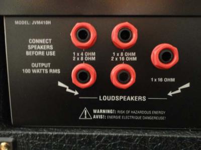

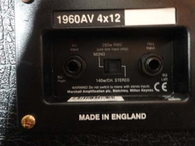

Hola buenas... al igual que thatcher también os sigo desde hace tiempo. Esto es lo que me pasa:
Hasta el momento siempre he utilizado amplis combo y ahora acabo de comprar un JVM 410h. con MR1960 AV
Sinceramente.... no tengo ni idea de omnios ni simbolos (1x4 1x8 2x8 2x16 1x16)
Pero lo que es peor, es que el de la tienda tampoco.
He intentado probarlo en la tienda y hemos tardado casi una hora para hacerlo sonar después de cambiar cable aquí, cable allá...
en fín patéticos (el de la tienda y yo).
El tema está en que no estoy muy convencido de que lo esté conectando bien, además me ha llegado con dos cables,¿serán los dos de carga?
Muchas gracias y perdonad la molestia.

Para asegurarnos de que estés usando la cosa bien, súbete fotos que acabamos antes y con más seguridad :)
Para no liarte, lo más sencillo es que uses la salida de 16 ohm de tu cabezal junto a la entrada de 16 ohm de la "pantalla" (a la pantalla se le llama también 4x12, por los 4 altavoces de 12 pulgadas que lleva), asegurándote de que el interruptor de la pantalla está en mono, y que tienes ese único cable conectado.

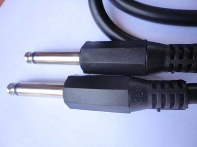

No se que cables te vendrían con el ampli: hazle fotos, y ponme la leyenda que lleva escrita el cable. Si es de carga debería poner "speaker cable" o algo similar.
Para terminar, que sepas que poner a funcionar el cabezal sin la conexión adecuada a la pantalla puede averiarlo de mala manera. O sea, que lo que te ha hecho el de la tienda es para dejarle allí el cabezal, y que te traiga otro nuevo directamente...

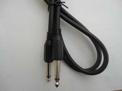

Hola Rius, gracias por contestar... mira te paso fotos de las salidas del ampli y las entradas de la pantalla. La verdad lo tengo en casa todo el fin de semana y no me he atrevido a conectarlo por si lo hago mal y me lo cargo. También te paso las fotos de los 2 cables (no llevan leyenda) solo en el cable 2 aparecen las letras "CLIFF".
Muchas gracias.. espero ansioso.. para darle leña.
