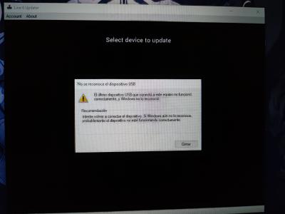

Samu_IG
por el 23/03/2022
#15 esto es lo que pasa después de hacer todo el proceso de los botones y no es por el puerto USB, porque lo he probado en 4 diferentes ni el cable, que antes funcionaba perfectamente

Samu_IG
por el 23/03/2022
#17 no tenía ningún preset nuevo, estaba tal cual me llegó, si, es de segunda mano, me llegó ayer por la mañana, la enchufé, la actualicé de la versión 1.06 en la que venía a la 3.15, toqué con ella un par de horas y la apagué, después por la noche la encendí de nuevo para tocar un rato y me encontré con este problema.
Tengo el HX edit última versión, los drivers de la Helix y el line 6 updater última versión. De hecho leí que podía haber sido problema de los software de line 6, por lo que he desinstalado todo, reinicié el PC y lo volví a instalar de vuelta desde la página oficial de Line 6, pero nada, sigue igual.
El tema es que la pantalla principal no funciona, no se enciende, no muestra nada, simplemente se queda en negro

Samu_IG
por el 23/03/2022
#20 ya hice lo de los botones 9 y 10 y también todas las combinaciones que salen en ese link.
El tema es que cuando me llegó funcionó, ahora ya no, de hecho me puse en contacto con el servicio técnico de line 6 en Madrid y lo primero que me recomendaron fue: "has probado a actualizar el software".
Lo he comentado con el anterior dueño, que la tenía en la versión 1.06 porque dice que no controla de informática, por eso no la actualizaba, que es fallo mío por manipular la pedalera.
He probado con un nuevo cable y nada, sigue igual.
Me acaba de contestar el servicio técnico que casi seguro es un problema de la placa main de la pedalera, pero me parece raro porque antes funcionaba y actualizado siguiendo las instrucciones que da en la propia página de line 6 cuando descargar el software. (No sé hasta qué punto será cierto, porque también me han dicho que se la tengo que enviar, después de haber respondido que no creo que tenga garantía, o es para sacarse unos dineros. No digo que sea así, pero tampoco lo descarto)

Samu_IG
por el 23/03/2022
#22 te explico cómo hago, con la Helix apagada, pulso los botones 9 y 10, enciendo, en un par de segundos suelto los switch y espero un minuto a ver si sucede algo, no sucede, apago, pulso 6 y 12, enciendo, espero un par de segundos y levanto los dedos de los botones, pero sigue igual.
No sé si me escapa algo, por lo que leí es así
El HX edit no reconoce ningún dispositivo conectado, por eso abro el updater a ver si sale ahí
