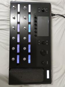

Buenas compañeros, me acaba de llegar de cambio una líne 6 helix, venía en una versión super antigua (1.06), después de comer me he puesto a instalar drivers y demás programas además de actualizarla a la última versión 3.16, la utilicé durante un par de horas y todo genial, la apagué y recogí el petate, ahora me he puesto a tocar un rato y resulta que la pedalera no funciona, la enchufo, enciendo y solo se prenden las pantallas de los pulsadores, ni la pantalla principal ni emite ningún sonido si enchufo la guitarra.
Alguien sabe que le pasa? A alguno más le ha pasado?

Bueno compañeros, ya está arreglada, era un problema en la placa main, hubo que pedir a distribuidor y hacer el cambio, muchas gracias a los que me habéis echado una mano, un abrazo a todos!!

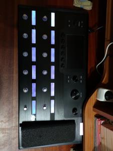

#4 buenas compañero, primero que nada muchas gracias por comentar, explico, la Helix me llegó ayer de un cambio, venía en la versión 1.06 y yo la actualicé a la última versión, la he utilizado unas horas y todo perfecto, la apagué.
A la noche me propuse tocar un rato, enciendo la Helix como siempre y veo que la pantalla no enciende, busco información y leo lo de los reseteos pulsando los botones, los he probado y no me funciona ninguno, sigue con la pantalla apagada y solamente luz en las pantallas de los pulsadores. Esto es después de haber probado las opciones de reseteo con botones

#8 no, no ninguno me la detecta, he leído también que debía desinstalar todo el software de line 6 de mi pc, reiniciar y reinstalar todo, ya lo hice y sigue igual.
#9 lo he probado ya, Helix apagada, conecto el USB al pc, pulso los botones 9 y 10, espero un minuto, la apagó, pulso botones 6 y 12, la enciendo y espero 1 minuto, pero nada sigue todo igual y el line 6 updater no me detecta la pedalera :(
