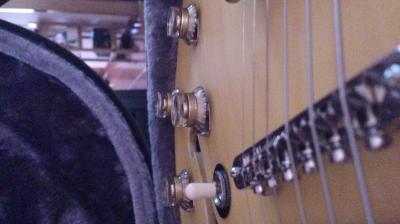

Holaa gente,
Veran, hace poco compre una guitarra, una Epiphone John Lennon "Revolution Casino"
El problema es que 3 de sus 4 knobs, (potenciadores, perillas, como les quieran llamar) no mantienen la misma altura al girar, se nota como cambia, se pordría decir que "bailan" al girarlos. Más que nada es un problema estetico pero no me gusta como se ve y quiero arreglarlo.
¿Alguien me puede decir como hacerlo? No se si los knobs se puedan retirar sin desatornillar o la pinza suficientemente delgada (ya que no cuento con las herramientas). ¿Creen que solo sea problema de que esten mal colocados? O deberia llevarla a una tienda de guitarras. Aqui donde vivo no hay muchas que reparen y las que lo hacen no me inspiran confianza. Gracias.

Los knobs los puedes botar con un desarmador plano o con cualquier cosa que te sirva para hacer palanca, nada mas pon algún trapo protegiendo la guitarra por aquello del rayón maléfico jejejeje, los knobs están metidos a presión, entonces solo botalos, quitando los knobs vas a ver unas tuercas, si te es posible las aprietas en sentido de las manecillas del reloj con unas pinzas o lo que tengas a mano, después de que las quites te vas a dar cuenta de que trata la cosa, revisa y limpia esos knobs, tal vez solo están mal ensamblados y ya.
Si la cosa se te complica que estén chuecos de mala fabricación o algo así por el estilo y no encajen bien, usa cinta teflón para tratar de que embonen bien.

Para mi que los potenciometros no están bien colocados, tienen una patillita que se debe incrustar en la madera para que no giren por la parte que no se ve, forzarlos es muy delicado y solo lograras partirlos.
Desarmarlos es muy complicado igualmente en una culona.
Lo que yo haría: quitarlos ahuecando con dos destornilladores por los dos lados contrarios simultaneamente, no solo por un lado. comprobar que el rabo del pote no esta torcido, que probablemente si estoy en lo cierto lo este, apretar si es así las tuercas hasta que la patillita se clave en la madera (no se ve, es por debajo) y el rabo quede totalmente perpendicular a la superficie de la guitarra, y volver a colocarlos.

Muchas gracias a ambos! He ido a pillar unas pinzas bastante delgadas y desatornilladores para apretar un poco las pastillas (estaban flojas) y he aprovechado para hacer lo que me han sugerido. He apretado un poco la tuerca (eso si, con cuidadillo que la guitarra no es barata y nada de rayarla) han quedado más derechos (no del todo) pero se ve mejor y no he escuchado ningun error con ellos (funcionan correctamente).
Creo que son los knobs los que estan flojos, probare la cinta, o si no, comprare otros. Gracias!!!

Si están flojos, basta meter con cuidado un destornillador plano en la ranura para ahuecarlo, con mucho cuidado sin partirlo.
