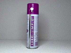

Hola Belin, yo te aconsejo que antes de hacer todo esto le eches Lubri limp residuo cero directamente por el conector y estes mas o menos 1 minuto metiendo y sacando el cable y posiblemente desapareceran tus problemas. es un tubo parecido al 3 en 1 pero no deja residuo. Podras encontrarlo en tiendas de electrónica. A mi me lo aconsejaron y ha sido mano de santo.
Te adjunto una foto

#10 Ahora mismo voy a hacerlo. Tengo un bote exactamente igual que el de la foto, de la misma marca y de residuo cero que uso para limpiar las pastillas y eso según explicaba frasco en el video de mantenimiento de guitarra. Ahora mismo lo voy a hacer y a ver que tal.
