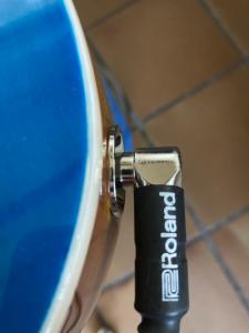

Buenos días. Quería preguntar al foro si es normal que no me encaje del todo bien el extremo acodado del cable jack en mi Telecaster. La parte del jack que es recta, sin problema, pero cuando intento encajar el lado acodado entra pero no hace bien contacto.
Escuché alguna vez que hay gente que le pone una tuerca para que sobresalga un poco más y así poder encajar mejor. Os suena??

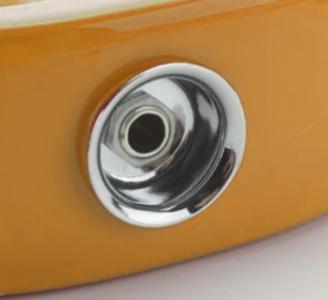

Si tu jack es de este tipo:
index.php?controller=forum&action=view_attachment&attachment_id=189610
Es posible que este demasiado "hundido" y al meter el de codo haga tope. Se puede desmontar y intentar atornillarlo de manera que quede mas salido.

Antes de tocar nada comprueba si el problema viene de ahi... lo digo porque acabo de mirar mi Tele con mi cable acodado, y alli tengo mucho margen, veo dificil que toque donde no debe.
Alex King
por el 19/12/2023
La clavija no me entra del todo. Pega en el codo del metal del jack

Ok, entonces si que es ese el problema... Si te atreves con estas cosas puedes probar a sacar el conector, e intentar que el jack sobresalga mas (la parte donde tiene rosca. A veces dentro hay alguna arandela o hembra que se puede quitar o enroscar mas para conseguirlo.

Bueno, más o menos lo he solucionado. He quitado un par de arandelas que venían y así queda un poco más alta la entrada y da juego para que pueda hacer bien el contacto. Gracias todos.
